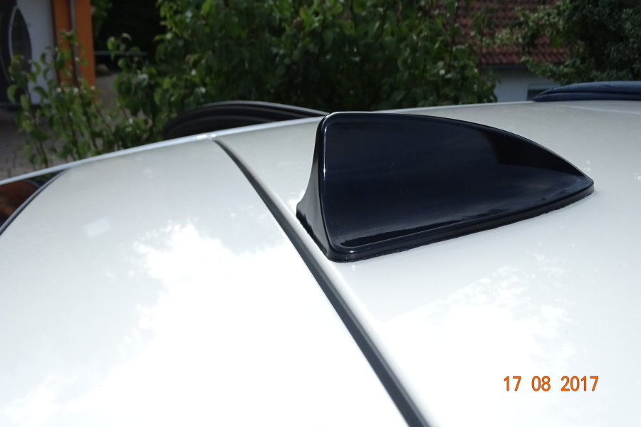

Endlich ist der Spargel weg..... 8-)
DSC08354 - Kopie.JPG (87.88 KiB) 12381 mal betrachtet
DSC08352 - Kopie.JPG (94.88 KiB) 12381 mal betrachtet
Re: Haifischantenne - Sharkantenne

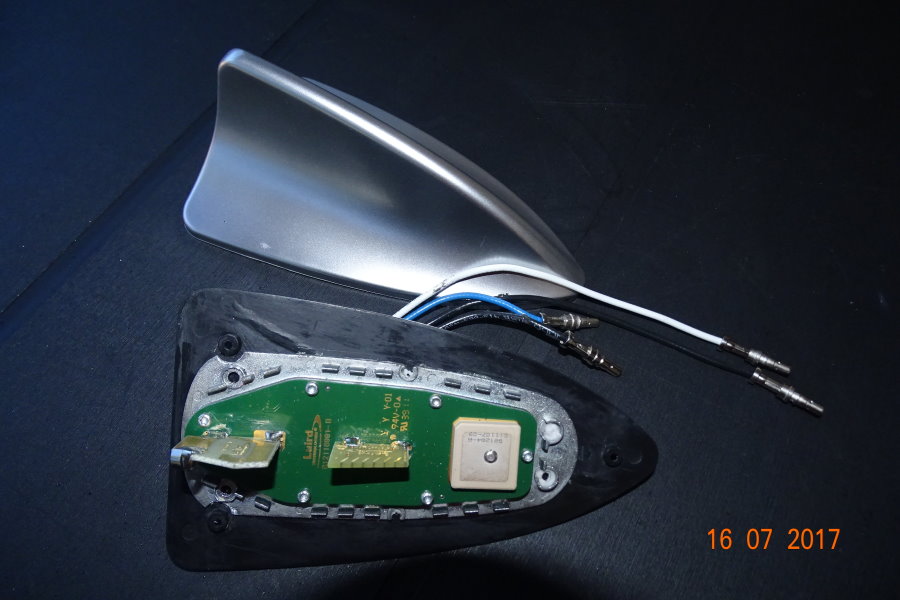

Astreine Arbeit, Loader! Wie zum Teufel hast du die riesige Ampera-Platine unter dieser Form verschwinden lassen können??????
Loader230V
Beiträge: 386
Wohnort: 92648
Beitrag von Loader230V »
Ja LamdaCore 21, war knapp. Hat aber gerade so gepasst. Gruß Lothar

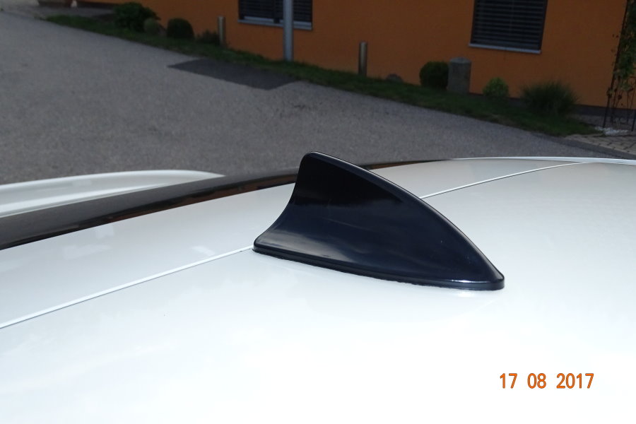

Das ist ja unglaublich. Mit was ist deine Antenne an der Karosserie befestigt?
Loader230V
Beiträge: 386
Wohnort: 92648
Befestigt habe ich die Antenne mit der originalen Schraube (siehe Bilder). Habe mir in Ebay eine Ampera- Antenne besorgt und diese zerlegt. Die Überstände an der Unterseite des Antennenfußes musste ich abschleifen. Dann habe ich die Platine auf den Boden der Haifischantenne mit Dichtungsmasse geklebt. In das Gehäuse der Haifischantenne habe ich als Ersatz für den Antennenstab ein gewendeltes Kabel geklebt und dieses mit einem normalen Kabelstecker an den Federkontakt der Antenne gesteckt. Der Radioempfang auf FM ist jedenfalls nicht beeinträchtigt. Alles Andere, DAB, Mittelwelle usw. funzt auch.

Wenn du die gesamte Konstruktion nur mit der Schraube fixierst, ist es echt die optimale Lösung. Mein Außengehäuse wird nur mit doppelseitigem Klebeband gehalten, da bin ich mal gespannt, wie es die Jahre übersteht :)
Loader230V
Beiträge: 386
Wohnort: 92648
Zusätzlich ist die Antenne an der Unterseite noch mit einer abtupfbaren Karosseriedichtmasse mit dem Dach verklebt. Die unter der Antenne herausquellende Dichtungsmasse kann man mit einem Karosseriedichtband problemlos abtupfen. Da kann jetzt nix drunter und da verrutscht auch nix mehr.
