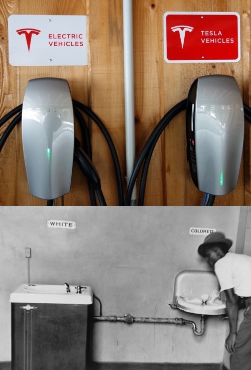

manwe
- Beiträge: 251
Re: Ampi an Teslasäule aufladen nicht Supercharger
Die erste Ladesäule bei den Destination Chargern ist immer Tesla Only.
Die zweite Ladesäule, falls vorhanden, kann meist auch andere Typ2 Fahrzeuge laden.
Die Säulen sind mit "Tesla Vehicles" und "Electric Vehicles" markiert
http://www.chalet-christl.at/wp-content ... 24x682.jpg
Ich hab mir auch schon überlegt den Adapter zu kaufen, allerdings ist die Anzahl der auswärtigen Ladungen schon gering und die Anzahl der fest montierten Kabel noch geringer. Bisher wäre ich erst einmal froh darum gewesen, habe dann aber noch eine Schuko gefunden die es auch getan hat.
manwe hat geschrieben:
- sdffdfsd.jpg (94.65 KiB) 7732 mal betrachtet
