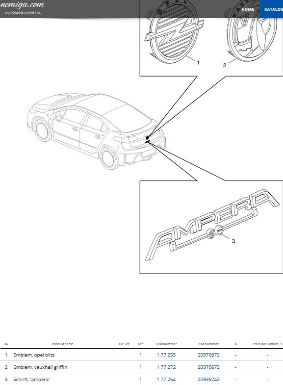

Mir fehlt leider schon das Ampera "+" Zeichen, weiss jemand ob mal das einzeln bekommt?

Ich habe meinen Schriftzug entfernt und auf dem "+" und "-" Zeichen steht jeweils die GM Nummer 20935243

das müsste der Preis für alles zusammen mit + - Ampera" sein, dann wäre der Preis 23,09€ OK
Ohne die Nummer hätte ich das nie gefunden ... danke
