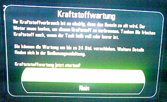

genau gesagt ist es bei mir nun ein jahr elektrisch fahren ! *tusch*
exakt nach einem jahr hat sich die benzinwartung gemeldet.
ich hatte es schon erwartet und befürchtet, weil mir die zwangs-REXierung meinen aktuellen persönlichen LDV versauen würde. aber dann hab ich in der meldung gelesen, daß man nachtanken kann sobald der tank halb-voll oder leerer ist. mein tank war nur 1/4-voll, ich könnte also sofort tanken. also schnell zur tanke gedüst, solange ich den REX noch unterdrücken konnte.
jetzt war die frage, wieviel ich auffüllen muß damit der benzinwartung genüge getan ist. da man ab halbvollem tank nachtanken darf, habe ich mal gemutmaßt, daß man mindestens soviel auffüllen muß wie noch drinn ist - also mindestens ein 1:1 mischverhältnis alt/neu erreichen muß. ich hab also 10l getankt, dann war die tankanzeige bei 1/2. eingestiegen, zündung AUS, wieder AN und ... keine benzinwartungsmeldung mehr. :D
also bin ich ohne spritverbrauch durch die benzinwartung gekommen und mein Trip-A-Verbrauch (seit dem letzten tanken) bleibt unverändert. OK ich hab zwar nachgetankt, aber nicht weil ich zum weiterfahren mußte sondern eben nur wegen der benzinwartung. deshalb habe ich den Trip-A zähler nicht zurückgesetzt. insofern Markus, ich bin dir auf den fersen. :mrgreen:

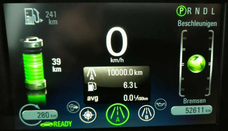

so, heute war es so weit ... 10000km ohne tanken. :)
insgesamt bin ich 28991km mit dem Auto gefahren (Rest Vorbesitzer) und mein pLDV ist 2,7l/100km.

gestern ist es nun zum zweiten mal passiert - die meldung zur kraftstoffwartung. :-)
der text sagt ja, man könne auffüllen, sobald der tank nur noch halbvoll oder darunter ist.
mein tankanzeige stand genau beim 1/2-teilstrich. also hab ich es heute auf einen versuch ankommen lassen und bin noch in der 24h unterdrückungsfrist zur tanke und hab 5l frischen sprit zugetankt. tankanzeige steht nun sogar 2 balken über 1/2 und die kraftstoffwartung ist erledigt.
damit gehe ich in mein drittes spritfreies jahr. :mrgreen:
