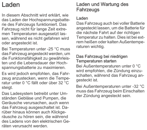

STdesign
Beiträge: 665
Re: Sibirische Kälte trifft auf Ampere Akku
Beitrag von STdesign »
Die Frage bezog sich ja auf's parken, also auf das ausgeschaltete Fahrzeug.
Unten zusammenkopiert die Aussagen der Betriebsanleitung zu dem Thema. Es wird bei jeder Gelegenheit und an vielen Stellen darauf hingewiesen. Letztendlich spiegelt das auch die Tatsachen aus dem FAZ-Bericht zur Wntererprobung und das allgemeine Verständnis zu LiIonen Akkus wider.
