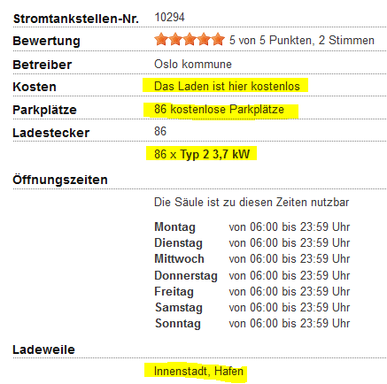

Ist aber auch beneidenswert in Norwegen:
Nur ein Parkhaus in Oslo.PNG (17.75 KiB) 5193 mal betrachtet

Für die Ladestation aus dem Screenshot brauchst du übrigens die App "Oslo Kommune El" um das Parkhaus zu öffnen.
Die bekommst du zumindest bei Android mit einem deutschen Konto aber nicht.
Ansonsten stehen aber in Oslo auch div. Ladestationen an der Straße zur Verfügung, oder Parkhaus Vulkan mit >100 Ladeplätzen.
