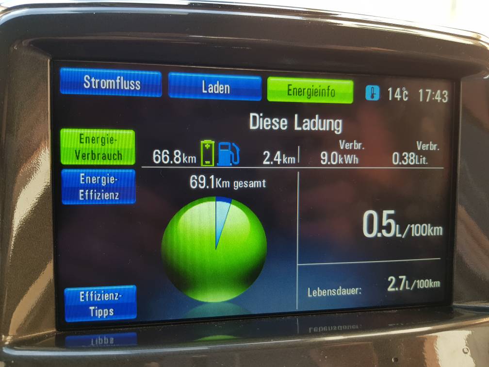

Bei 14 Grad nur 9 kw/h der Batterie entnommen..... Sonst war ich bei 9,7kwh was sagt Ihr? . Mir fehlen sogar genau der 1 Balken da 0,9 kWh

Ich würde das nicht an einer Beobachtung festmachen. Ich hab aus meinem (MY2014, also geringfügig größere Batterie) auch schon mal nur 9,7 kWh rausgeholt. Beim nächsten mal wieder 10,6 kWh. Am Sonntag warens auch "nur" 10 kWh, obwohl der Akku 10,5 kWh haben soll.
Hängt meiner Meinung nach stark mit den Umgebungsbedingungen zusammen. Zusätzlich über welchen Zeitraum die Batterie leer gefahren wurde (waren lange Standzeiten dazwischen), ob Zwischendrin der Rex mal mit am Netz war und bestimmt noch paar Dinge mehr.
Die kWh Anzeige ist keine direkte Messung, sondern basiert auf einem Modell, dass je nach tatsächlichen Randbedingungen die hinterlegte reale Berechnungswelt mehr oder minder gut abbildet.
Beobachte das mal über längere Zeiten und Ladungen.
