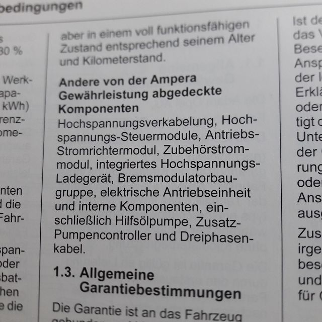

Aus der Erinnerung, wurde hier geschrieben: Opel soll sich bereit erklärt haben, auch bei DEINER Garantieerklärung die VOLLE Garantie zu leisten.
Meiner wurde 11.2011 gebaut und hat die volle Garantie, laut Heft.
Alles notwendige sollte DICH also nichts kosten.

Hi Helmuth,
das ist doch mal eine Aussage. Ich habe mich gerade auch direkt an den Opel Kundenservice gewendet um dort mal etwas Klarheit zu bekommen. Denn das ist in den spaeteren Heften steht.

Ein Ende ist in Sicht. Nach einem Telefonat mit dem Opel Kundendienst wurde mir einige Stunden spaeter bestaetigt, dass die Aussage in meinem Garantieheft veraltet ist und die weiter oben geposteten Bedingungen gelten. Sie haben danach sogar direkt beim FOH angerufen um die Sache direkt zu klaeren. Ich hatte darum gebeten, weil ich die Befuerchtung hatte dass meine Aussage einfach ignoriert wird, so wie zuvor schon.
