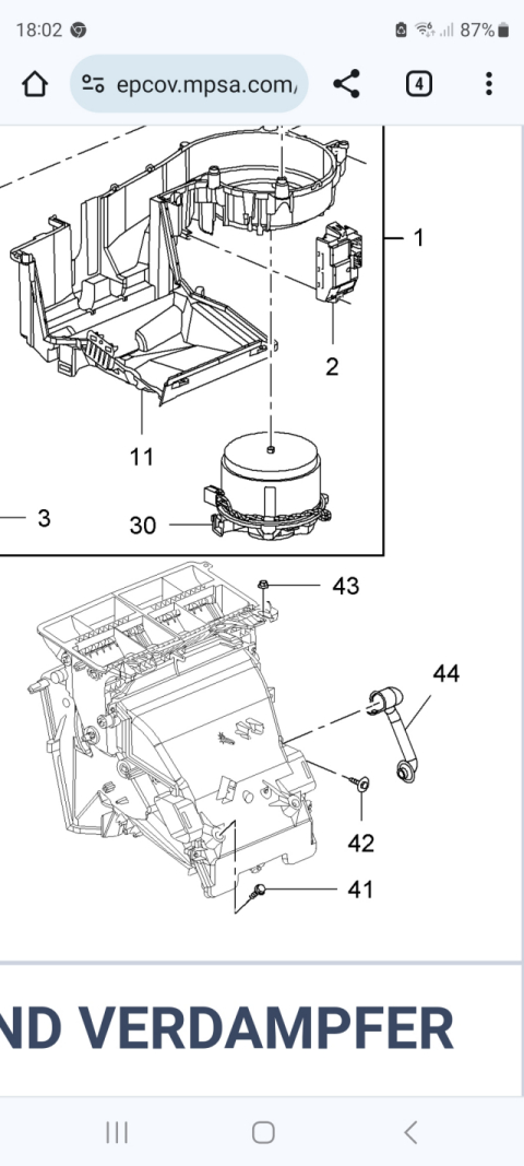

Da dein Problem auch im Sommer war müsste es doch Richtung Ablauf Heizungskasten gehen?Der ist unterhalb des Faches vor dem Schalthebel,rechte Seite.position 44
Dieser müsste so verstopft sein,dass der Kasten übergeht und Wasser nach links läuft

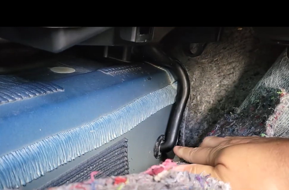

Wenn ich es richtig verstehe, meinst du den Kondensatablauf (siehe Bild)?
Das es "nicht abfließendes Kondensat" sein könnte habe ich ausschließen können. Der Ablauf wurde geprüft, ist frei und es tropft unter dem Fahrzeug heraus.
Meiner Meinung nach ist es Regenwasser, was sich einen Weg sucht. Meine Vermutung:
Das Wasser fließt von der Frontscheibe Richtung Scheibenwischerwelle und dann auf den kleinen Auffangteller und von dort aus wird es in geringen Mengen in den Motorraum tropfen.
Frage: Was hat sich GM dabei gedacht? Konstruktiv ist ein Spalt zischen dem Teller und der darüber liegenden Abdeckung vorhanden. Es wird also bei jedem Ampera/Volt etwas Wasser in den Motorraum gelangen. Bei einem Regenschauer sicher kein Problem. Nur was passiert bei tagelangem Dauerregen? Wo fließt das Wasser dann ab?
Gruß, Ampera1

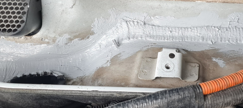

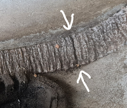

Wasser im Fussraum Beifahrerseite,direkter Wassereindrang hinter Gebläsemotor oberhalb.
...Nahtabdichtung der Stirnwand hat Risse!!!
...Ablauf unterhalb Wischermotor ist voll Schlamm!!!
Mit PETEC Kartusche die Risse aufgefüllt und großflächig die alte Raupe überstrichen,vorher alles mit Bremsenreiniger und Druckluft saubergemacht.
Ablauf ausräumen -Gummischlauch ist halben Meter lang-und Wasserprobe ob sauber abläuft.
Im Moment Beifahrer Teppich hochgeklappt und täglicher Papierwechsel angesagt :lol:
Wer also ein Problem mit Wasser Fussraum oder beschlagen der Scheiben hat,macht die Leisten vom Einstieg ab und klappt mal hoch,fasst unten weit rein.
Dann den Hotspot mit Regen oder laufendem weichem Wasser an Frontscheibe runter Eindrang suchen und innen und aussen Abstand ausmessen zur A-Säule.Vorne Wischerarme und Wischermotor raus,Kabelbaum Ladedose lösen.Gemessene Stelle mit Riss vergleichen.Aber bitte dann komplett streichen.
