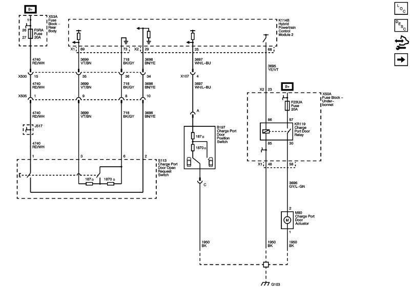

Hi all, nun hat die Ladeklappe komplett den Geist aufgegeben, es macht gar nichts mehr, wenn man genau hinhört , hört man noch das Relais im Motoraum klacken aber das wars auch schon, muss wohl der Stellmotor hinne sein... alles Rüteln hilft nichts, der Tut einfach nichts mehr... Ich versuche noch das Relais auszumessen aber auch eine Überbrückung von Kontakt 30 und 87 was sich beim Relais schliessen soll tut nichts....
Jetzt gibt das wieder eine Odissey mit Opel Terminen und Werkstätten von 100 KM....
Relay Test
Vehicle OFF, disconnect the KR119 charge port door relay.
Test for 60-180 Ω between terminals 85 and 86.
⇒ If not within the specified range, replace the KR119 charge port door relay.
Test for infinite resistance between the following terminals:
• 30 and 86
• 30 and 87
• 30 and 85
• 85 and 87
⇒ If not the specified value, replace the KR119 charge port door relay.
Install a 5 A fused jumper wire between relay terminal 85 and 12 V. Install a jumper wire between relay terminal 86 and ground. Test for less than 2 Ω between terminals 30 and 87.
⇒ If greater than the specified range, replace the KR119 charge port door relay.

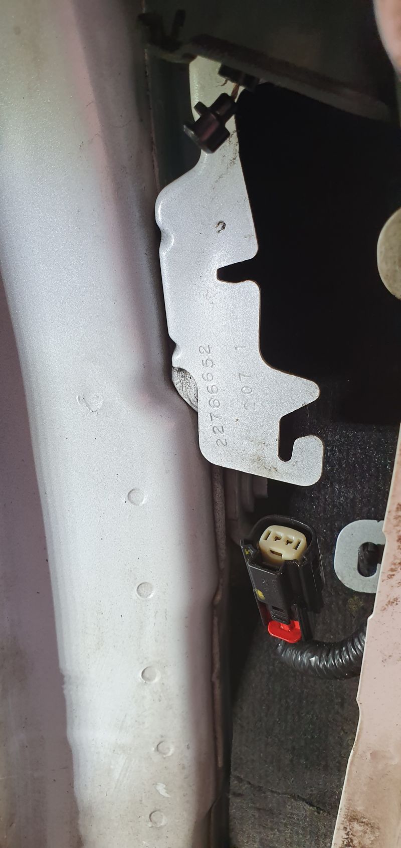

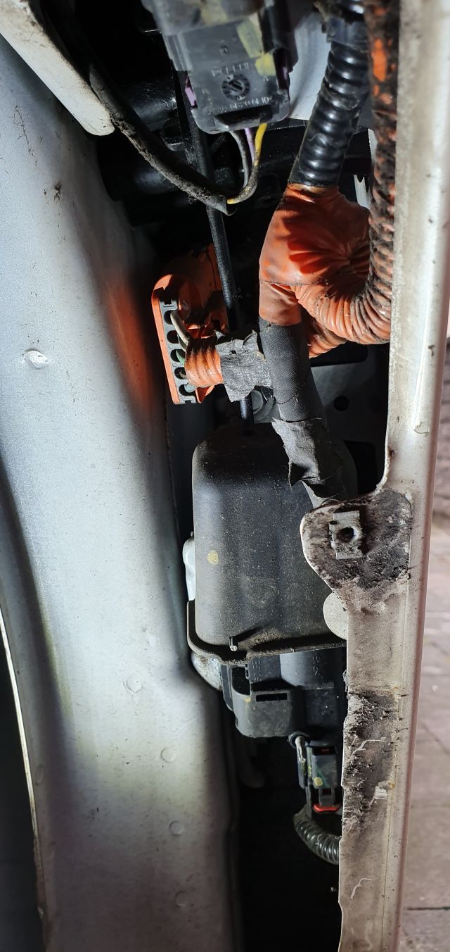

Links Vorne Rad freiheben und Innenkotschutz ausbauen,es gibt einen Schalter am Scharnier und einen Stecker rechts am Motor der den Riegel betätigt.Stecker bewegen und mit Fernbedienung immer wieder entriegeln bis man den Motor hört,ggf. mit kleinem Hammer auf den Motor klopfen bis der oxidierte Kollektor wieder Strom bekommt und sich dreht.Stecker am Motor hat bestimmt auch Kontaktkorrosion, Spray rein.Danach müsste der Einsatz raus und der Motor zerlegt werden und oxidlösendes Spray rein und den Riegel mit Silikon Fett schmieren.

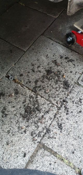

Habe alles zerlegt, tatsächlich kam ein Haufen Dreck heraus der wohl dem Actuator zugesetzt hatte. ich konnte tatsächlich das Ding durch leichtes klopfen wieder zum laufen bringen,
alles komplett gereinigt
dann ca. ca. 100 MAL betätigt---
Danach ist er mir direkt komplett abgeschmorrt....hat die komplette Krätze bekommen....KRRRRRRZZZZZZZTTTT!!!!(SCHMOR)

Hier noch ein paar Bilder: Der Actuator ist mit Nuss Torx E-Profil E4 befestigt...
neue Gehäuseschrauben sind nicht schlecht: Dreck:

Zu Abschluss noch das komplette Diagramm:
Fehlercodes mit Torque löschen, die History und restlichen Fehler löschen sich nach 50 Schaltzyklen selber...
