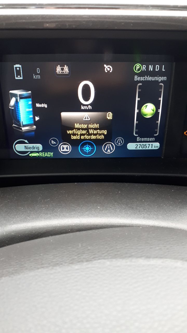

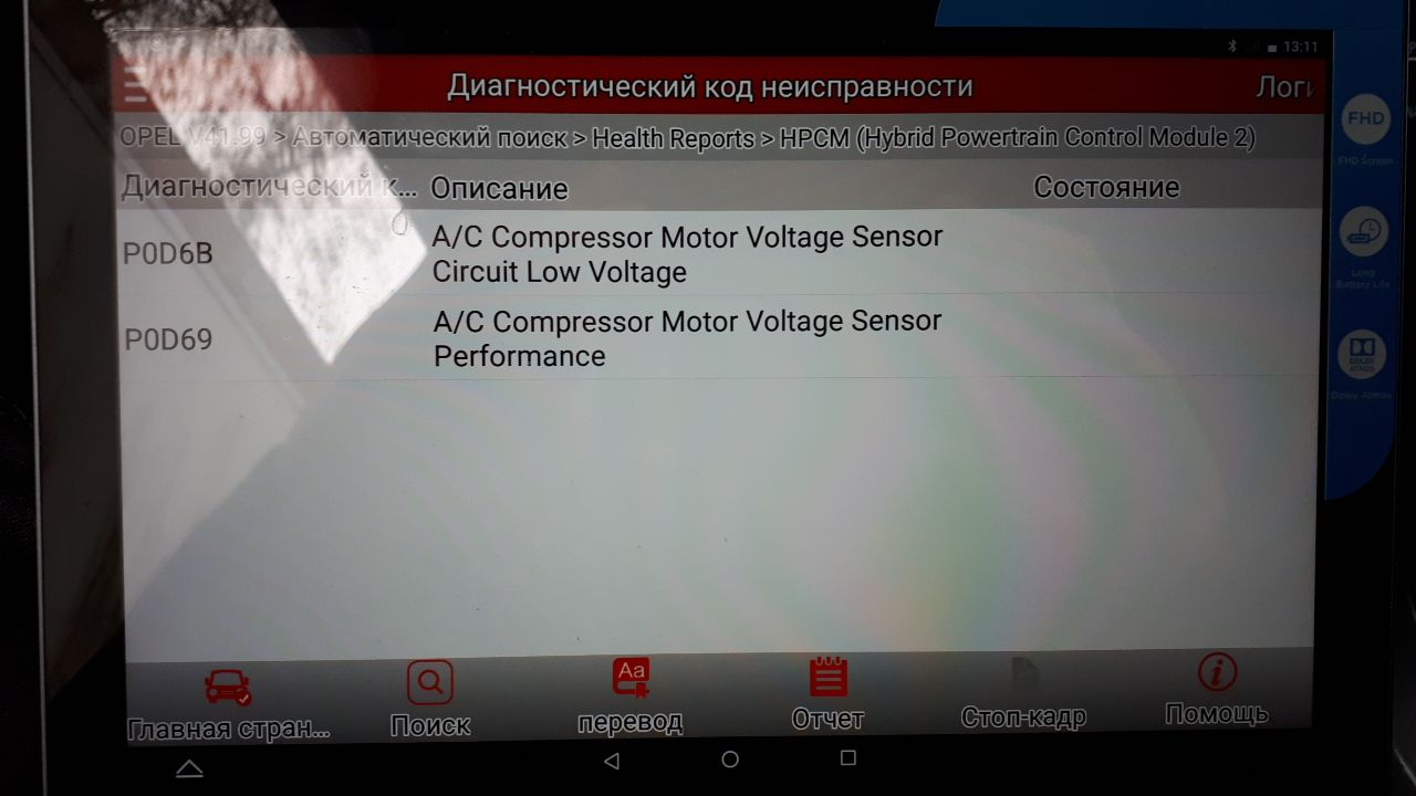

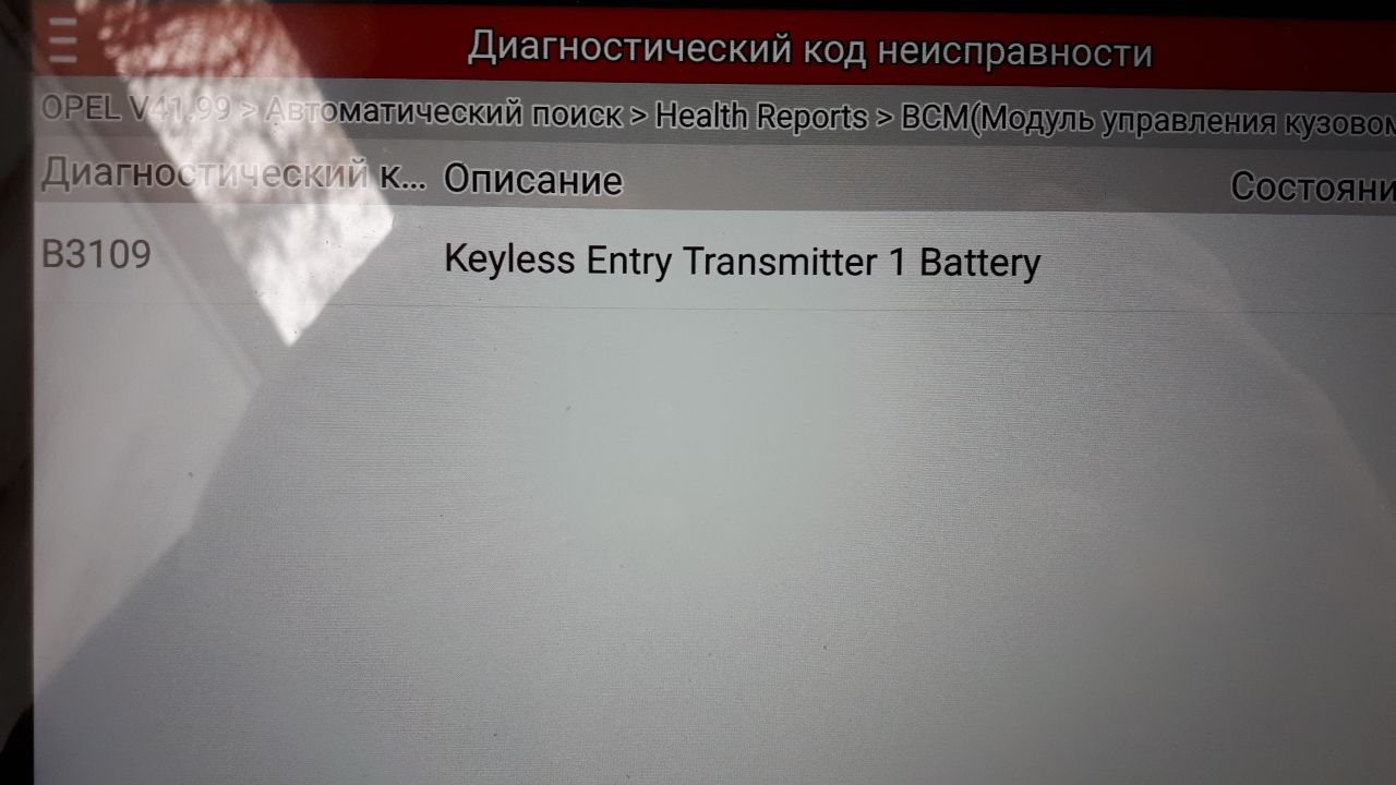

Hallo zusamen.
Ich Habe folgende Probleme.
- 263714267_420830[1].jpg (63.54 KiB) 3500 mal betrachtet
- 263715687_421348[1].jpg (87.08 KiB) 3500 mal betrachtet

Was hast Du bislang selbst versucht

Re: motor nicht verfügbar
Hallo.
Hab fehlerspeicher mit Launch auslesen.
Fehler löschen.
Alle sind gelöscht auser Module Hybrid 2.
Batterie nimmt keine Ladung!!
Ich habe 12v Batterie abschalten und einladen lassen und grose Sicherung abgeschaltet.
Nach 24 St. Sicherung zurück,12 V anschlissen und Ladegerät anzuschliesen. Das Auto nimmt Ladung .

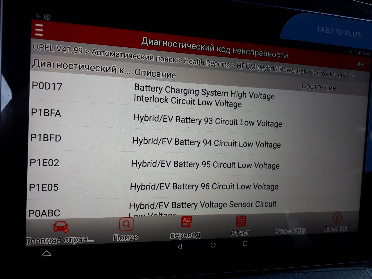

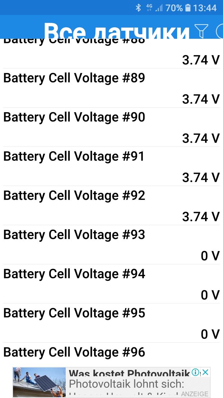

In 3 stunden baterie hat ladung fürs 25 km. Probefahrt war gut bis ich "Halten" modus mache. Nach dem alles schlecht.Wie vorher.
Ich habe mit launch felerspeicher auslesen.
- 264333737_21426[1].jpg (139.93 KiB) 3441 mal betrachtet
- 264334497_21599[1].jpg (76.8 KiB) 3441 mal betrachtet
- 264414882_21973[1].jpg (90.86 KiB) 3441 mal betrachtet

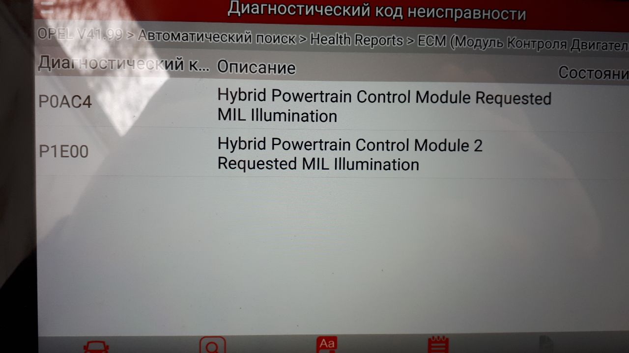

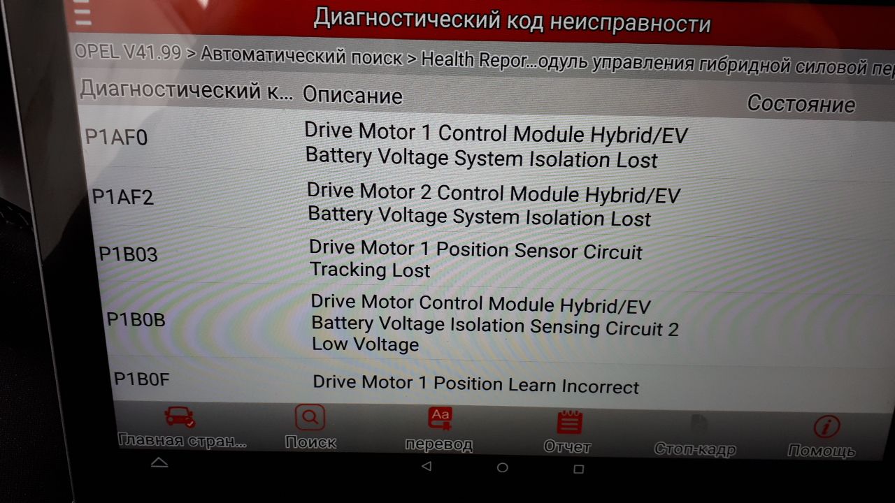

Hallo
Neue Fehler mit launch und Carskaner
