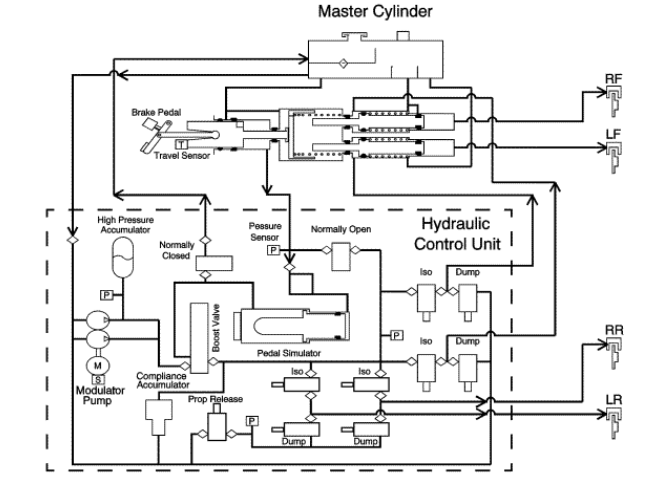

Es gäbe einen Hauptbremszylindertest in der GDS2 Diagnose,einfach ausführen ob er bestehen würde.V.a.mal probieren ob er bei schlagartigem Druck abdichtet und bei ganz langsamer Betätigung durchfällt.Auch eine Entlüftung via Tester und Software wäre ideal weil alle Ventile nacheinander geöffnet werden und nur so 100% luftfrei wird.Wir haben nämlich einen Steuerkolben,2 Arbeitszylinder mit Übersetzung und einen Pedalgefühl Simulator an Bord.Da bleibt bei der normalen Entlüftung die Luft drin!!Der Hydraulikschaltplan hierzu wäre dieser...

Das Hydraulik Schaltbild ist sehr gut. Danke. Ich hatte das noch nicht entdeckt. Überhaupt habe ich seit letzer Woche erstmals Zugang zu den Bulletins das hatte auf opel-infotech mit meiner VIN Nummer nie geklappt. Jetzt auf gme-infotech klappts.

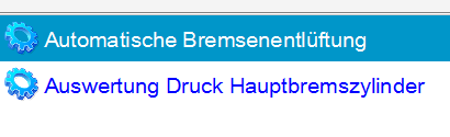

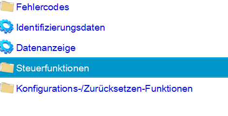

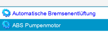

Den Test gäbe es im SPS und GDS beim Astra K(Rückruf Partikel des Kupplungsnehmerzylinders führen zum Versagen der Bremse),müsste auch bei unserem ABS funktionieren,es wird hier nur der Weg des Bremspedalsensors/Zeit zu Druckanstieg-ungünstigerweise mehr Weg/Druckabfall gemessen.
Also,hab dir im GDS was rausgesucht-Steuerfunktion
dann Automatische Bremsenentlüftung
