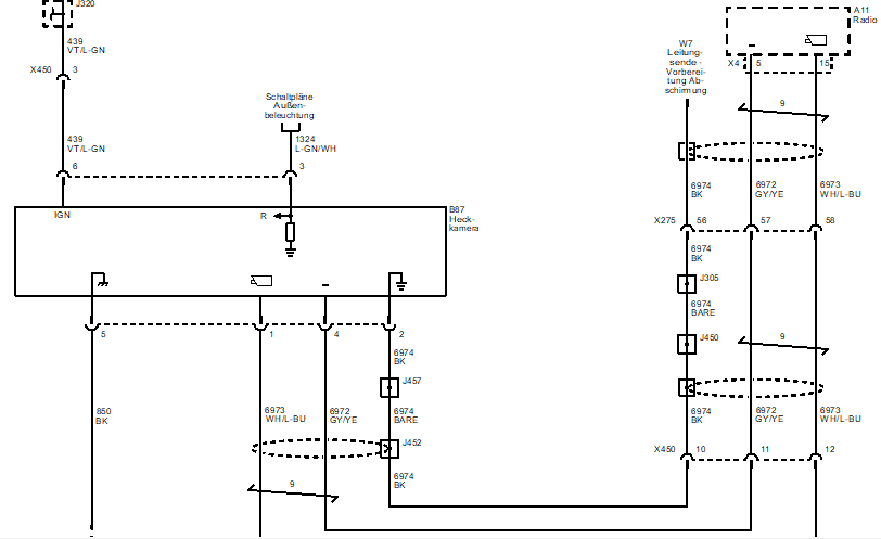

Hallo liebe Elektriker - Fahrer - wollte fragen, auf was ich achten muss
um am Volt eine originale Rückfahrkamera anzuschließen .......

Hast du Bose oder IntelliLink drin?Schaltplan such ich dir raus.Sind 4 Kabel,Versorgung und Video.Programmierung des Radios mit Ausstattung UVC muss dann gemacht werden.

Hallo, und vielen Dnak für Deine Rückmeldung, habe einen Chevi Volt, sollte aber alles gleich sein ?
