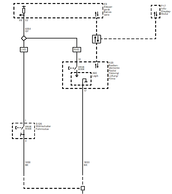

Hab hier mal den Zusammenhang und Busverbindung des Schalters,stelle mir vor Graphitpad drückt auf vergoldete Kontakte-auf jeden Fall mal Rahmen und Schalter raus,zerlegen-Messen des gedrückten Wertes der beiden Schalter vergleichen,Widerstand gegen Masse messen,Pins s.Pläne
---bei mehr als 10 Ohm Widerstand bleibt die Meldung Taster gedrückt INAKTIV-also gedrückt muss er unter 10 haben.
Bei den Goldkontakten wirkt feines Schleifpapier kurz drüber wahre Wunder-Wattestäbchen mit Alkohol,Spiritus und den Pad abtupfen-KEINE Sprays-die lösen den Gummi auf,wird weich!!!
Pin 1 und 4 Kontaktspray,sowie BCM X6 Pin22 Korrosion wäre noch möglich.
