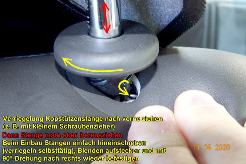

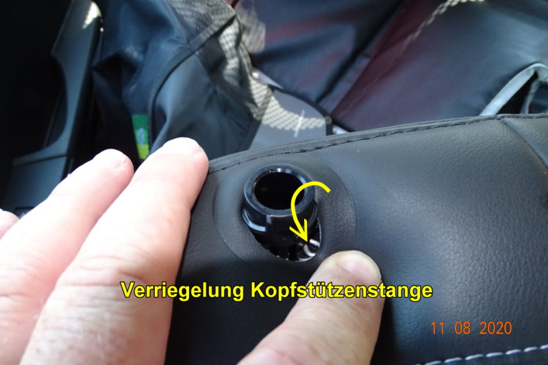

Da des Öfteren unsere Enkeltochter im Ampera mitfährt, habe ich heute an den Beifahrersitz einen Lehnenschoner montiert. Problem war, ich musste die Kopfstütze ausbauen. Offenbar sind im Forum schon einige Mitglieder daran gescheitert. Habe jedenfalls in der Suche keinen Beitrag mit der Lösung dazu gefunden. Habe die Demontage mit Fotos dokumentiert. Schöne Grüße, Lothar

Habe überlegt :idea: , an der Öse der Verriegelungsklammer ein Stück Blumendraht anzubringen. Bei Bedarf ist dann zum Entriegeln kein Werkzeug notwendig. Den Draht kann man dann unter der Blende verschwinden lassen 8-) . Wünsche Euch einen schönen Tag, Lothar.
