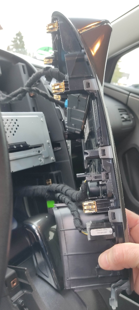

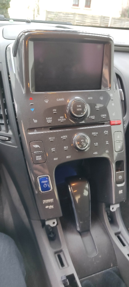

Ich habe mich heute mal an die Reparatur der LEDs hinter den Tasten der Mittelkonsole gemacht.
Bei den Amis habe ich gelesen, dass das dort auch vereinzelt auftritt- flackern oder komplett dunkle Tasten...
Einfach vorsichtig nach oben und hinten abziehen Beide Schrauben lösen (rechts ist schon raus) Dann das ganze aus dem Armaturenbrett ziehen
- Marioderzweite
- Beiträge: 169
Re: Beleuchtung Softtouch-Tasten
Die Stecker können nicht vertauscht werden, einfach raus damit

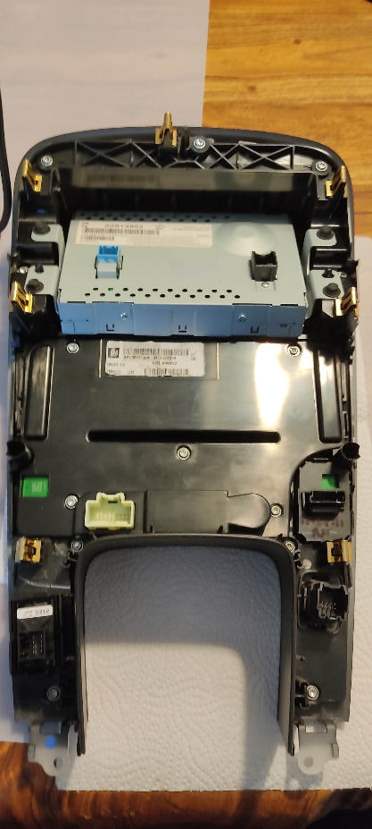

Rückseite
Für die Platine müssen nicht alle Torx raus

Rückseite Platine
Bitte sehr vorsichtig mit den beiden Steckern, Leiste einfach hochklappen und Flachbandkabel ohne Kraft lösen! Vorderseite, die beiden Drehknöpfe mit den Fingernägeln vorne abziehen. Das Ganze dann natürlich mit brav geerdetem Mensch und Lötkolben bearbeiten

was war den eigentlich defekt? hast du LEDs ausgetauscht oder nur kalte lötstellen beseitigt?
bei mir flackert manchmal die FAV und HDD taste. war mir nie sicher, ob das LEDs sind oder EL-folien.
gruß Obel
gruß Obel
- Marioderzweite
- Beiträge: 169
Die rpt + Info haben gleichzeitig geflackert, die Radio/Band ist manchmal konsequent aus.
Durch das Gleichzeitige war ich mir sicher bzgl. kalter Lötstelle.
Hab einfach jede Lötstelle an den LEDs und bekannten Widerständen nachgelötet.
Die LEDs sind nicht am Ende...
Durch den Mehrfachlayer weiss ich halt nicht, ob's der Widerstand, die Durchführung oder sonstwas ist.
Zeigt aber auch, dass nicht jede einzeln angesteuert wird!
- Beiträge: 1179
Sind also 2er Reihenschaltungen?Wenns flackert ist immer eine der LEDs am Ende,kann man gut mit dem Diodentest Im Multimeter nachprüfen,die sollte glimmen bzw leuchten.Mach beide neu,oft flackern sie nur kalt oder warm oder wenn die Helligkeit mit dem Strom sich ändert.
