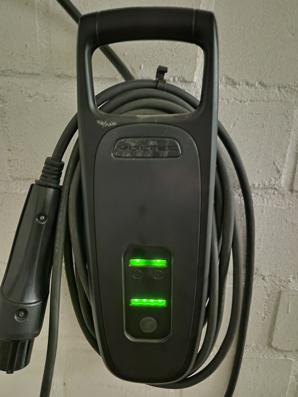

gestern wollte ich meinen Ampi laden, doch ging das leider nicht.

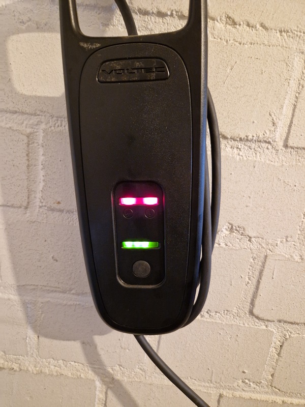

Das Ladegerät zeigte zwar beim Einstecken des Steckers in die Steckdose noch alle Lichter in grün (Bild1), doch nach rund einer Minute am Fahrzeug angeschlossen, leuchteten die oberen Lichter rot auf und es erfolgte keine Ladung. (Bild2)
Was könnte das sein?

AFAIK ist der runde Knopf egal, weil man an dem Ladeziegel von extern nichts ändern kann (im Gegensatz zu den orangenen Ziegeln).
Vermutlich hat's die Drosseln zerlegt.
https://www.opel-ampera-forum.de/viewtopic.php?p=90488
https://www.opel-ampera-forum.de/viewtopic.php?t=2214
Heißt:
Öffnen und ersetzen.
Heißt:
