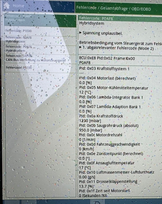

Eine Liste mit den fahrzeugweiten Fehlern wäre hilfreich

Wie gesagt, der Mann vom Pannendienst hat die Fehlermeldungen gelöscht. Hab nur dies von ihm erhalten:
