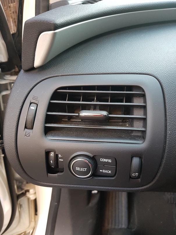

Hi Community,
habe jetzt über die Suche nichts passendes gefunden ...
Nach 12 Jahren einmal zu dynamisch in den Ampera gesprungen - und die Schaltelemente links mit dem Schienbein eingedrückt ... :? :roll:
Hat jemand einen Tipp, wie ich die komplette Blende/Lüftungsgittereinheit aus der Konsole bekomme? Werden vermutlich rechts und links bzw. oben und unten "Schnapphaken" für einen festen Halt sorgen. Vielleicht kann man diese von vorne am/durch den Seitenspalt etwas zurückdrücken, um Blende+Gitterelement rauszuziehen?
Danke Euch & Liebe Grüße aus dem Markgräflerland!
Nachtrag ...
auf einem Ersatzteilbild lassen sich zumindest 2 Nasen oben erkennen

Falls ich mich richtig erinnere. Habe das ganze runde Teil einfach ausgebaut. Die Tasten weider einrasten lassen und zusammen dann auch das ganze einrasten lassen. War arbeit von einer Minute
