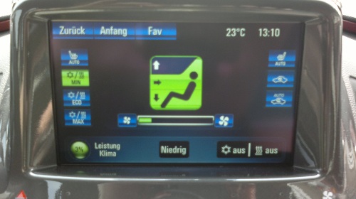

Hier ein Foto um es deutlich zu machen, mit dieser Einstellung wird unten links keine Leistung angezeigt und im Effizenzmenü steht auch unter Klimaeinstellung anch einiger Zeit 100 %
http://img404.imageshack.us/img404/2696 ... 24x768.jpg
Wenn ich aber den Lüfter auf Stufe 1 mache steht unten links 5 % und unten Rechts für die Klima ein.
Nach deiner Erklärung sollte man auf die nidrigste Temperatur stellen? Dann würde der Kompressor doch erst recht laufen?

Ist ja klar, solange du die Temp auf 22° lässt, kann die Klimaanlage oder die Heizung oder sogar beides laufen.
Bei Einstellung AUTO - wie auf dem Foto, ist klar dass die nicht manuelle Einstellung Vorrang hat.
Einstellung NIEDERIG, die befindet sich 'unter' der 16°-Einstellung
Hier im Forum hat jemand dazu bereits ein Foto mit der richtigen Einstellung gepostet.

Die Einstellung ist MIN und Temperatur auf LO, wie EcoDrive schon beschrieben hat.
Dann läuft nur der Lüfter.
