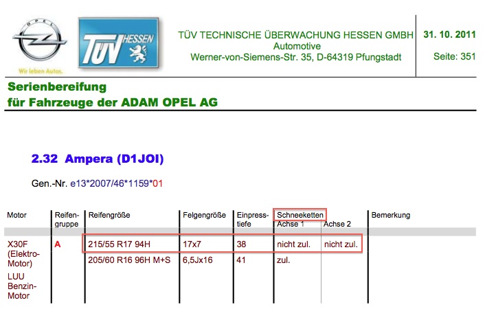

Es kommt darauf an, wie bzw. wo der Volt eingesetzt wird. Für den Einsatz von Schneeketten sind nur die 16-Zöller erlaubt.

Im Serienreifenkatalog (http://www.opel.de/besitzer/zubehoer/ra ... talog.html) steht's so:Mbaier hat geschrieben:Danke Ecodrive - komisch ist dann schon, dass mir mein Garagist genau auf die Frage ob ich dann auch die original 17zoll Winterreifen mit Schneeketten benutzen kann sofort mit JA geantwortet hat. Ich frag jetzt also nochmal nach. Vielen Dank !
Also keine Schneeketten auf 17" Rädern in Deutschland. Den Serienreifenkatalog habe ich auf http://www.opel.ch leider nicht gefunden.
