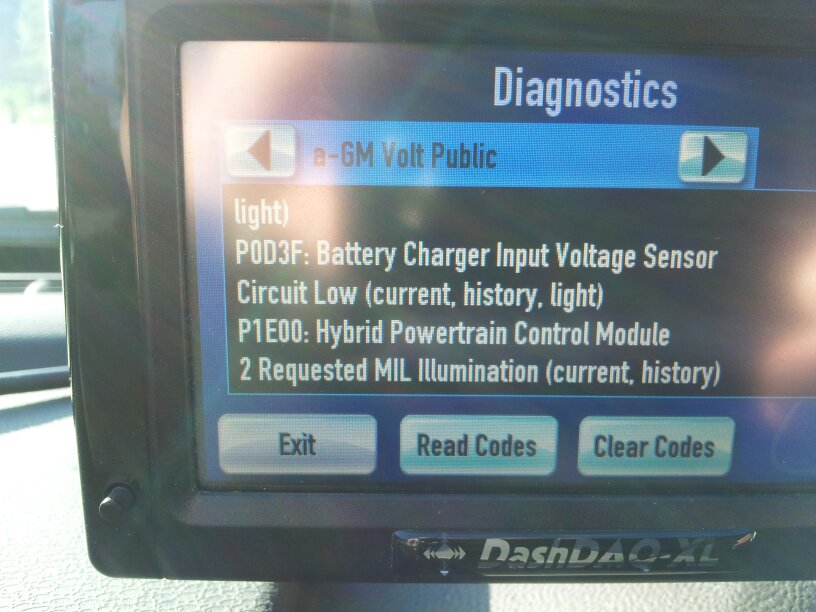

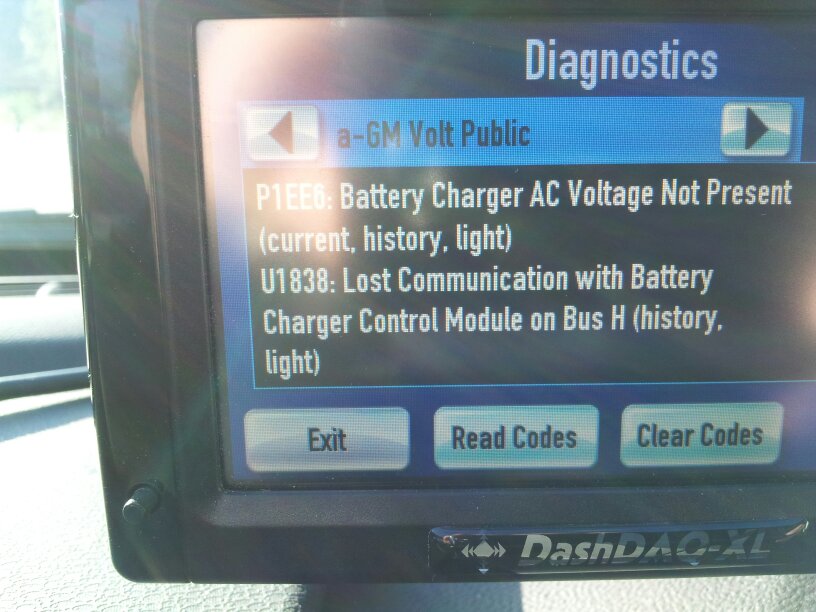

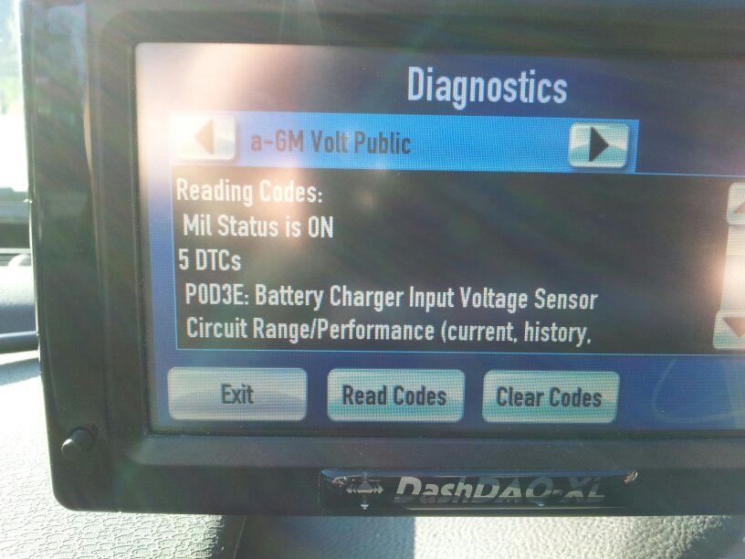

Also:
Lampe an der Scheibe leuchtet gelb beim Einstecken wird aber nicht grün.
Im Armaturenbrett leuchtet seither die gelbe Warnleuchte und der Wagen verweigert jegliche Stromaufnahme, auch mit der Originalbox.
Dash DAQ Parameter OBCM AC Vlts 0 Volt an, also keine Netzspannung mehr am Lader.
Fehlercode lt Dash DAQ
P03DE
P03DF
P1E00
P1EE6
U1838
Bin 250km weg von zuhause und vom FOH. Habe ihm die Codes gegeben und er recherchiert.
Ich werde heute abend das Kabel mal durchmessen.
Nun muss ich 400km Hybrid fahren, äußerst schädlich für den Lebensdauerverbrauch :-(
Ich schreib noch schnell ecarconnectors an.
Also:
P03DE
P03DF
P1E00
P1EE6
U1838

Bilder
- uploadfromtaptalk1347001313013.jpg (78.74 KiB) 7548 mal betrachtet
- uploadfromtaptalk1347001282209.jpg (82.21 KiB) 7548 mal betrachtet
- uploadfromtaptalk1347001254376.jpg (86.03 KiB) 7548 mal betrachtet

Hilft nicht. Fehler geht weg damit, kommt aber bei jedem Versuch neu. Auch mit der Originalbox.
Vielleicht liegt am N von dem Kabel eine 2. Phase an (US Version) und die 380 V haben den Lader oder seine Sicherung gekillt?
Ich werde es heute Abend messen.

Hoffentlich ist es kein echter Hardwaredefekt. Eigentlich sollte das Onboard-Ladegerät robust mit allerlei Ladesäulen zusammenarbeiten, in den USA gibt es viele Varianten.
Leider erwähnte Uwe Winter am Mittwoch den Fall eines verschmorten Ladeports des Amperas durch ein falsch gekrimmtes Mode3-Ladekabels. Noch mal "daumendrücken", daß ein Reboot ausreicht...
War nicht in der Anleitung ein Reset des Amperas beschrieben? Im rollenden Zustand in N zweimal Powerknopf drücken ( oder so ähnlich).

Der Knackpunkt scheint der Fehler U1838 zu sein, die anderen sind unspezifisch. Schaue mal hier nach der Fehlerbeschreibung.
