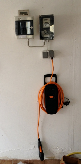

Wir haben einfach so etwas (http://www.conrad.de/ce/de/product/6201 ... 3&ref=list) vom Elektriker in der Garage installieren lassen und rechnen damit den Stromverbrauch gegenüber der Firma ab.
Das Standardladegrät vom Ampera lässt sich auch sehr schön an der Wand befestigen:
