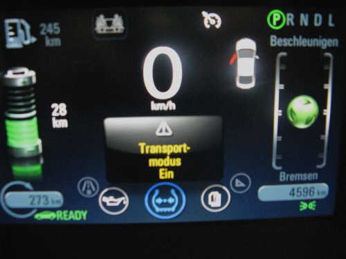

Für längere Standzeiten ohne Lademöglichkeit, z.B. auf einem Flughafen-Parkplatz, kann der Volt/Ampera in einen Transportmodus geschaltet werden. Dies soll vorrangig die 12V-BleiGel-Batterie vor Entladung schützen. Verbraucher wie Schlüsselsensor oder Bluetooth werden deaktiviert. Vorgesehen ist der Modus für längere Schiffstransporte nach Europa bei Auslieferung.
Aktivierung:
1) Zündung einschalten
2) Warnblinklicht einschalten
3) Den Startknopf 15 Sekunden gedrückt halten
Dann erscheint im Display: Der Wagen ist aktiviert normal fahrbar, beim Ausschalten tritt wieder der Transportmodus in Kraft.
Deaktivierung:
Alle Schritte von oben wiederholen.

Ich habe diesen Modus während meines dreiwöchigen Urlaubs ausprobiert. Seit gestern bin ich nun aus diesem Urlaub zurück. Ergebnis: Ampera ist mausetot. Die 12-Volt Versorgung ist komplett ausgefallen. Im Cockpit brennt nix, der blaue power-on Knopf bleibt dunkel. Innenraumleuchte geht auch nicht an.
Wie ich jetzt das Auto aus der Garage kriegen soll, ist auch noch ungeklärt. Ein an den Plus- und Minus-Kontakten im Motorraum angeschlossenes Batterieladegerät bringt scheinbar auch nichts, weil ohne 12 Volt nix aktivierbar scheint.
Weiß jemand von Euch noch einen Rat?
