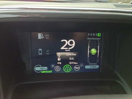

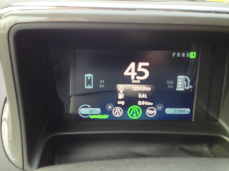

Seit das letzte mal die 12 V Batterie leer war, passieren solche komischen Dinge...siehe Foto...hatte das auch schon wer???

Das kenne ich vom Prius. Die AGM Batterien sind sehr empfindlich auf Tiefenentladung. Eine reicht schon und die Batterie hat einen Dauerschaden. Dadurch bricht gerade im Winter beim Start die Spannung soweit zusammen sodaß man zwar noch Starten kann, aber die niedrige Spannung die Steuergeräte durcheinander bringt. Man hat dann bis zum nächsten Start mit passender Spannung einen fahrenden Zombie.
Ich würde die Batterie mal gegen eine neue tauschen und testen. Aufladen bringt nix, wenn die mal einen Schaden haben ist der irreversibel!

Na das wollte ich nun nicht hören
...werde jetzt mal das Starterkabel in den Kofferraum legen und sehen wie das so weitergeht
...aber danke für die Info...
