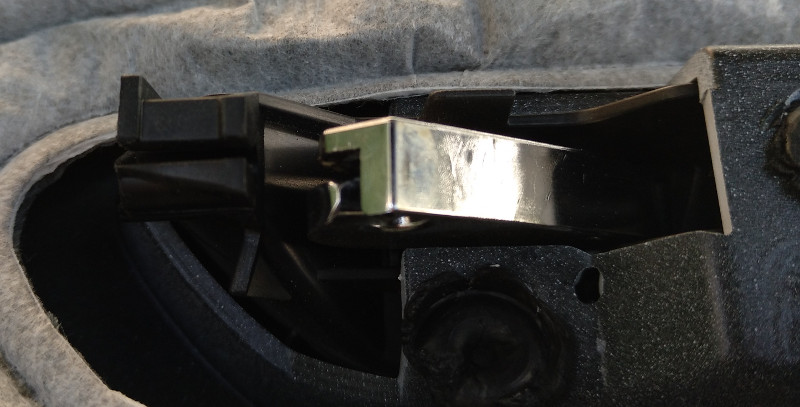

Hier nochmal die Halterung des Bowdenzugs für den inneren Türöffner, wenn man ihn sauber ausgeklippt hat.

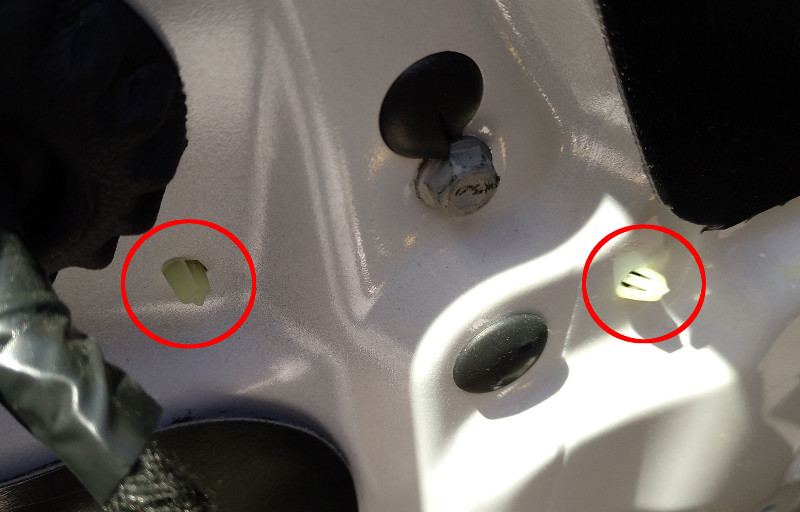

Fahrertür ... keine Ahnung, was die Klips (rot umkreist) hier halten, aber auf der Beifahrertür sind sie komplett durchgesteckt.
