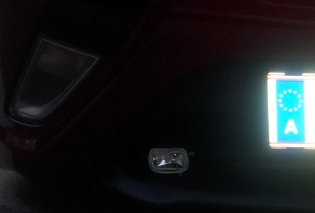

@he2lmuth
Wurde auf die "Kunststoffquerstrebe" bei abgenommener Stoßstange von innen aufgeschraubt. Dort drunter sollte nix sein. Irgend wie war von einer Metallschiene die Rede, welche nicht angebohrt werden sollte/darf. Bild ist leider in der Dämmerung aufgenommen und Kennzeichen hat zuviel reflektiert ... Das Bild ist von der "Vorprobe", Position nicht ganz exakt, aber besser zu sehen
