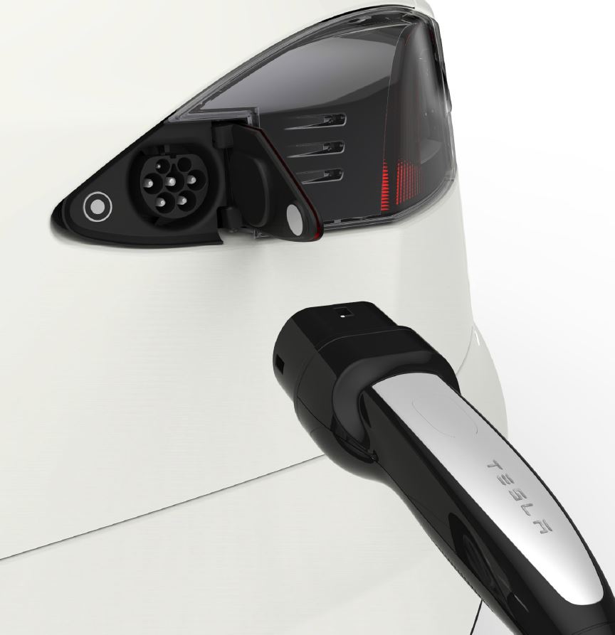

Model S mit Typ 2 gesehen:
http://farm4.staticflickr.com/3811/9182 ... 1d4f_o.jpg
Wie wir sehen ist es ein Typ 2 Stecker, jedoch soll auch damit an den EU-Superchargern geladen werden können. Laut Elon Musks vorherigen Ausagen, ist dieser Typ 2 modifiziert. Die Pinks sind sehr wahrscheinlich länger und der Supercharger Stecker wird länger sein um größere Kontaktfläche zu haben.

Die normale Mennekes-Dose ist bereits für eine Gleichstromladung bis 70 kW spezifiziert, es werden einfach die Pins anders genutzt.Kratus hat geschrieben:Es ist doch gar nicht möglich damit mit Gleichstrom zu laden, oder?

DC-Mid ist die Anordnung wo auch DC über Typ 2 geladen werden kann. Tesla wird das an den Supercharger sicher so nutzen, nur dass die Pins modifiziert sind um eben 120 kW DC laden zu können.
Weil es auch diese Spezifikation des Typ 2 Steckers gibt habe ich nie verstanden, wieso es Combo 2 geben muss und wieso es auch noch Chademo geben muss. Das was die können kann der Typ 2 ebenfalls.

Und der Ladecontroller im Fahrzeug erkennt dann was von außen an die Typ2-Dose im Fahrzeug angelegt wird?
Also ob nun ein Typ2-Stecker welcher 3-phasig AC abgibt oder der modifizierte DC-Typ2 vom Supercharger eingesteckt ist.
Ich bin bis jetzt immer davon ausgegangen, dass es im Fahrzeug technisch anders verschaltet ist je nachdem ob nun AC oder DC geladen werden soll. Deswegen die zwei DC-Pins beim Combo2 bzw. die extra Chademo-Dose beim Leaf.

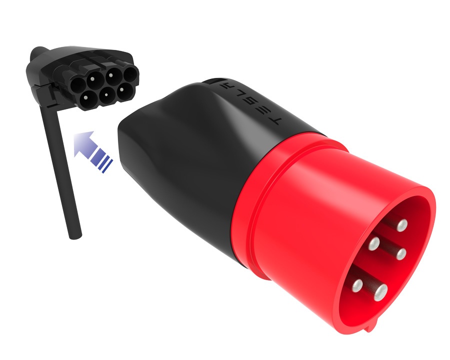

Hier nochmal was Neues auch Adapter
- EU-mobile-connector-2.jpg (59.89 KiB) 4420 mal betrachtet
- EU-mobile-connector-1.jpg (53.51 KiB) 4420 mal betrachtet
