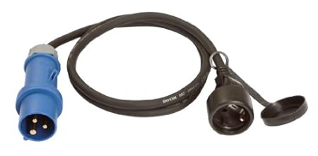

Habe dann noch eine Frage zu den "normalen" Adapter CEE-blau (230V) auf Schuko.
Dieser hier ist erlaubt:

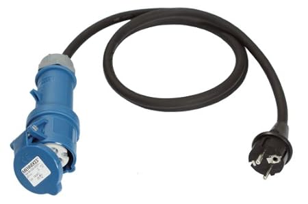

In die andere Richtung also Schuko auf CEE-blau (Kupplung)
(um z.B. mit dem umgebauten UM-EVSE (CEE-Stecker) an einer "normalen" Schukosteckdose laden zu können, sind offenbar verboten, weil man die Phase (Leiter) verpolen kann, was in dem Fall ja egal ist oder ?

CEErot auf blau habe ich ganz offiziell über VLOTTE bezogen, Schucko (Stecker) auf CEEblau (Dose) habe ich vom Baumarkt, ist im Handel erhältlich und damit legal ...
