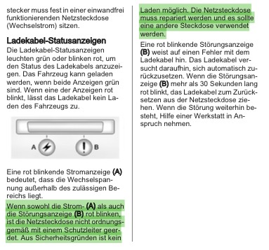

Es blinken immer die beiden oberen leuchten rot . Und bei den Steckdosen wo es grün bleibt geht nur 6 Ampere.
Re: Laden nur mit 6 Ampere möglich
In der Anleitung ist das Lampenspiel recht gut erklärt...

Hast du das gleiche Ladegerät, wie im Bild von LambdaCore 21 weiter oben?
opopop007
- 2,2 kW - wird noch geladen
- Beiträge: 13
- Registriert: 19. Apr 2015 13:46
Hallo Danke für eure Hilfe ja mein Ladegerät ist so wie auf dem Bild .Schaut aus als ob es en Netzproblem ist.Habe schon bei 2 anderen Häuser probiert War gleich.Komme aus Nähe Wr. Neustadt .LG Alex
